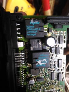

    Знаю точно то, что при снятии мотора(блока) стеклоподъемника водителя перестает работать и пассажирский, они связаны между собой. Связь оборвана может быть как раз в гофре (перелом провода). Реле стоит на плате мотора стеклоподьемника двигателя(не Блок комфорта). Так же может быть окисление проводов самого блока комфорта. Он сухой? Зелёных отложений нет на контактах?

    Реле выпаивать самому (не имея опыта) не советую, плата двухсторонняя, испортите. Если с проводами, контактами, кнопками все гуд, то пробуйте с помощью донора, только имейте ввиду то, что номер детали должен совпадать включая буквы. Т.к. Комплектации разные, может быть больше или меньше пионов (контактов). Аналоги только по ЕТКЕ. Или с помощью магазина типа экзист.

    Мотор и плата(вынута) Ваша должна быть более богатой если есть задние подъемники,складывающие зеркала, люк.

    На блоке комфорта следов окисления нет, он сухой и как новый. Значит нужно смотреть провода в гофре или брать донор моторчика, у меня он кстати такой же как на фото(стеклоподъемники только спереди), попробую донор, если заработает, то тогда реле отдам електронщику пусть перепаяет реле в моторчике. Спасибо, как будет время займусь, о результатах отпишусь.

    Фото, на котором стеклоподьемник в разобранном виде, с Ауди А4 2001 года, номер 8Е1 959 801В ми6имальная комплектация (передние стеклоподьемники, регулировка зеркал, блокировка/ разблокировка замков). На другом фото возможно с японки праворукой и богатой комплектацией(+ люк, задние подъемники, складывание зеркал, ковра блокировки дверей на на переднем пассажирском сидении)

    Вобщем не удалось в маленьком городе найти донор моторчика со стеклоподъемников, с электриком решилисмотреть, отсоеденили плату, кинули на моторчик питание на прямую, моторчик работает, решили прозвонить фишку 1j0 972 977 -32 пин которая идёт от кнопок стеклоподъемника и кнопок регулировки зеркал, нам нужна схема, не подскажите где искать? Очень нужна схема этой фишки.
