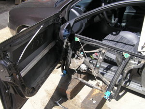

    В кратце, описание процесса: двери разбираются как автомат Калашникова. Раз и они уже все... :)
    Как снимать обшивку, ИМХО, нет смысла рассказывать, на форуме все мусолилось... Я делал водительскую дверь.
    Рамка двери крепится 4 мя торексами (размер "45"). Два вверху, два внизу. Верхние просто вворачиваются, а нижние через алюминиевые клинообразные проставочки. Правый нижний клинушек регулирует выступание передней части рамки вверх-вниз, нижний левый клинушек регулирует наклон плоскости рамки к проему двери-от проема. И само-собой всю рамку можно регулировать вверх-вниз, в этом процессе учавствуют все торексы, в смысле, фиксируют рамку в определенных положениях. Сама рамка, при всех открученных торексах висит на "петлях", которые расположены над верхними торексами. Она туда вставляется и все.

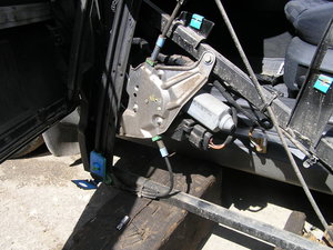

    Теперь про сам процесс замены розовых... :когда рамка полностью откручена, то от нее тянутся три жгута проводов(отсоединяем только жгут от замка), потом просто рамка ставится рядом с дверью, длины жгутов хватает.

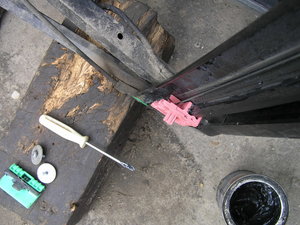

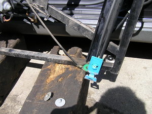

    Опускаем стекло вниз, откручиваем его крепления(там по одному торексу, кажется на "25"), снимаем синенькие пластмасочки, они двойные, как бы зажимают стекло, снимаются если поддеть вместе со стеклом. Вынимаем их. Потом аккуратно выводим вниз из рамки само стекло. Снимаем его. Отставляем в сторону. И наконец, нам открывается вид на наши "драйверы". В моем случае, отломился кусочек пластмассы вверху боченка, который на тросе закреплен, ближнем к замку.

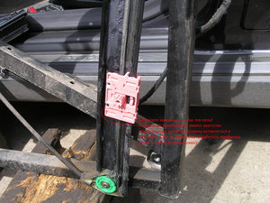

    "Драйверы" снимаются просто, попытаюсь объяснить: сначала поддеваете боченок, изначально он защелкнут, и вынимаете его из "драйвера". Затем сам "драйвер" поворачиваете (поддеваете его сторону, где боченок стоял) и он снимается с направляющей. Ну это такое своеобразное врашательное движение рукой в вертикальной плоскости. В общем, как сами увидите - поймете. На картинке я это еще попытаюсь пояснить.
    "Драйвер" у Вас в руках. Я поменял оба "драйвера", для надежности. Смазал направляющие графитовой смазкой.
    Внимание!
    На синих пластмассках есть выступы, которые расположены со стороны прилегания к "драйверам" и эти выступы полностью входям в углубления, расположенных на "драйверах".
    В моем случае, "углубления" на драйверах оказались в половину короче "выступов". То есть плотного прилегания не было. Пришлось надфилем подогнать выступы под углубления. Все, плотного прилегания добились. Начинаем собирать все в обратной последовательности.

    Самое утомительное было конечно выставлять рамку в проеме...
    Внимание! Перед снятием пометьте положение рамки в двери маркером!
    И внимательно осмотрите прилегание рамки к кузову, при закрытой двери!
    Это поможет, в последствии, грамотно отрегулировать рамку.
    Регулировать лучше при опущенном стекле. Я сначала при полностью отпущенном креплении закрыл дверь, осмотрел положение рамки относительно проема, а потом принялся регулировать. Назначение клинушков я описал выше.
    Начинать нужно с нижнего правого, затем верхний левый торекс, затем нижний левый, и в конце верхний правый торекс. Как бы по диагонали. В общем то это ГЛАВНАЯ тонкость в процессе. И затягиваются они в ТОЙЖЕ последовательности. Это, кстати, в мануале написано.

    Вот фотки обещанные:
