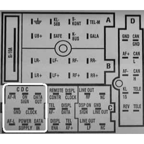

    При установке нештатной магнитолы откуда берёте +ACC ? У меня А6 С5, стояла Concert в её фишках +ACC не нашел, может откуда-то провод протянуть?

    +ACC - +12в при вкл. замке зажигания в положение аксессуары. не может быть чтоб его не было, просто обозначение другое например
    ign signal in
    или s-kont

    У меня такая http://www.ertasvc.ru/tovar/Audi-Concert-CD.htm. В обведенном вами разъеме у меня нет проводов вообще. Подозреваю, что управляется это дело по CAN.

    обводил не я. это разьем ченджера и я не его имел в виду.
    управление по кану... возможно

    Я просто на фишке ISO плюсы поменял местами и все заработало как надо.
