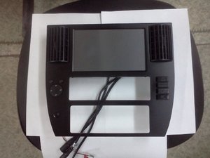

    Даа, тяжело будет подружить Кларик с интерьером ауди.
    Я в свое время, не найдя иного выхода, делал собственную цельную рамку под магнитолу, климат и монитор заодно уж, но у меня черная магнитола, это немного проще.
    В твоем случае, я бы заполнил пустые места по бокам кусочками пластика, зашпаклевал где надо и в черную карбон-пленку все перетянул
