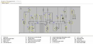

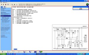

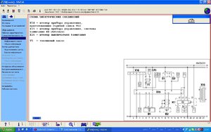

    Точно с такойже проблемой бьюсь потомучто не хочу уходить от vez тоже audi 80 1.9e SD первое на что обратить внимание это состояние датчика детонации и его проводов(цепи)
    Вся проблема в том что после удаления мех инжектора на блок VEZ по второму контакту приходят какието сигналы от блока управления инжектора ( судя по описанию они обмениваються данными так как одни и теже датчики используют оба блока) еслиб кто смог сказать что туда подкинуть проблема была бы решена!!
    Вот схемы: Схема VEZ.JPG
    При переходе на карб обязательно заводить контакты концевиков холостого и полной загрузки с дросельной заслонки!
    Еще из проблем замечено если нет работы датчика детонации или некоректно то зажигание переходит в аварию и скидывает до 15 градусов опережения из за чего и кажеться что машина вото вот заглохнет(может быть и от того что не коректный сигнал с мозгов инжектора эта информация не проверена так как описание алгоритма не нашол)
