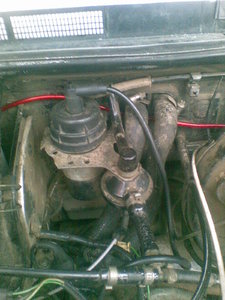

    У меня коммутатор HUGO 13 8004 на движке sd стоит... Тазовский ставлю, движек не запускается
    Помогите, может косяк каой? А то мне в сервисе говорят чтоб я трамблер с вакумником ставил...... причину не знают такого поведения движка (то в выхлопную стреляет то в впускной)....

    Сделай фотку моторного щита, там где у тебя бобина стоит, чтоб было видно, что с ней рядом ещё стоит.

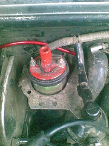

    Вот фото катушки зажигания, видимых изменений в штатной проводке нет, провода от нее уходят сразу в жгут проводки...
      425,8 КБ
      696
  10. raser
    raser Новичок
    12 ноя 2010
    67
    Ауди 80 sd 88г.
    вот еще
      484 КБ
      442

    Провода могли на самом разъеме коммутатора перекинуть местами, или ЭБУ.

    Бочёнок около катушки не датчик разряжения, который мозгам командует на сколько регулировать опережение?
    Трамблёр с вакуумом или без?

    трамблер без ваккумника

    к этому боченку никаких проводов не подходит....
