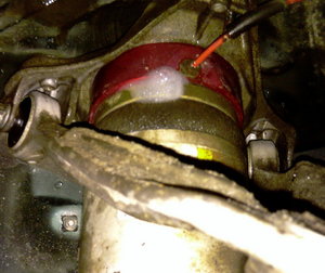

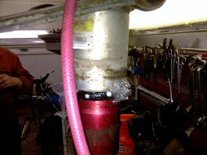

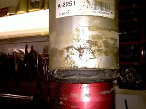

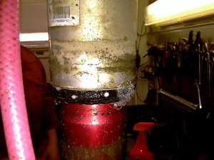

    Не думал, что так быстро вернусь в эту тему, чтобы пополнить ряды тех, кому не повезло. 12.01.2011 четырьмя постами выше я восторженно отчитывался о том, что почти год (33000 км) у меня прекрасно работают все четыре баллона Arnott второго поколения, и вот 3 дня тому назад, ни с того и ни с сего, прихожу утром на стоянку, и обнаруживаю свою машину с упавшей мордой.:cry: Завел, поднял, заглушил и стал смотреть и слушать: из-под передней правой арки довольно ощутимый "шипунец", а слева, вроде все нормуль... Если не заводить машину, то со 2-го до 1-го уровня передок падал за полчаса. Не стал париться - звонок Василию (Пневмотроник), чтобы справиться о наличии баллонов второго поколения, и звонок Даниле, чтобы договориться о приезде к нему на "трепанацию" передних баллонов.:hospital: Сегодня утром приговор - оба передних баллона под замену (передний левый травил еле-еле из-под обжимного кольца, а передний правый - странная деформация складки-переката, и как следствие - дырки в нескольких местах. Такую деформацию видел впервые, и до сих пор для меня загадка из-за чего сие образовалось. Ниже на фотках все видно). Т.к. у Василия сегодня в наличии были только баллоны первого поколения, то их и поставили. Данила с Василием сказали, что мои баллоны можно попробовать поменять в Арнотте по гарантии. Буду пробовать и затем отпишусь, благо, Арнотт еще никому не отказывал.:[:]|||||| Даниле, Ивану и Василию огромное спасибо за быструю и качественную реанимацию моего транспортного средства!!!:beer::beer::beer:
