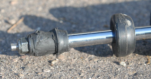

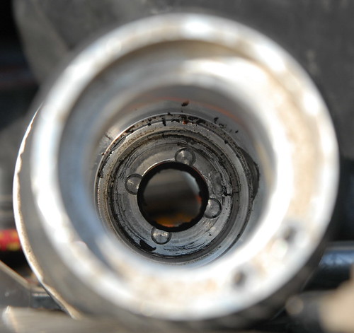

    Приветствую, коллеги.
    Накрылся задний Арноттовский баллон. Не лопнул, а порвалась верхняя втулка, фиксирующая амортизатор. Амортизатор на кочке спустился вниз и уже штоком всадил в баллон, который прокололся и сдулся. неприятный дефект.
    А происходило все в 500 км от дома. Хорошо помог отец, приехал ко мне со старым баллоном, на месте все м поменяли.
    При смене обратил внимание, что оригинальные баллоны фиксируются еще и снизу поворотом, а арноттовские нет. Возможно, потому нагрузка на эту втулку повышена.
    Теперь вспоминаю, что при установке арнотта мне изначально не понравились эти втулки, как-то странно неровно там железная часть в резинку была вделана... не заводской ли это дефект целой партии?
    По кочкам я не гоняю, езжу весьма аккуратно, во 2 положении, изменяю уровень крайне редко.
    Написал им длинное письмо, с фотографиями, посмотрим, что ответят.

    сюда бы фотки выложил тоже

    Выложу..Инет у меня в доме дурацкий по тарелке, когда у него плохое настроение-скорость -->0.
    В принципе я достаточно точно описал. Первая версия баллонов. Я правда деликатно начал переговоры насчет того чтобы получить вторую версию:)

    Второй баллон я посомтрел-как-то странно шток в этой втулке ходит, им написал что второй баллон тоже не нравится.
    Предлагают или 2 баллона задних бесплатно. Или 2 нового поколения за доплату 260 баксов в сумме. Подумал и решил доплатить и взять второго поколения. Уверяют, что там чуть иная конструкция и такого произойти не должно. Посмотрим, поидее должны сегодня прочарджить кредитку и выслать.

    Продолжение истории. Поставил я на зад оригинал старый и езжу. Проехал 2000 км, застучало впереди справа. И что мы там видим?
    Правильно! Полностью аналогичная проблема. Порвалась похожая втулка, но там она, слава Богу просто смягчает удары и шток амортизатора подушку не порвет. Арноттовцы называют ее shock mount.
    А ведь отчетливо помню, как не понравилась мне эта втулка при установке. Завулканизирована кривовато, железка в резине испачкана, словно дядя Вася в гараже паяльной лампой сделал. Думал все старую оставить или новую поставить. Но она же НОВАЯ....
    Написал им еще одно письмо, пожесче. Реально, не делаются так дела. В одно время практически летит нафиг вся их система.

    фотки где?

    Фото в начале темы.

    Не так дело было. Баллон спустил, а уже потом выбило верхнее крепление амортизатора (втулку), и уже затем вырвалось вниз и прорвало сам баллон

    Нет. Первое время были слышны удары на кочках, но машина стояла ровно, баллон был накачан. Потом машина сильно задрала весь левый бок (точно не знаю почему, баллон так же был накачан, я проверял, видимо выровнять пыталась чтоли). И уже потом баллон сдулся после того, как его пробило штоком амортизатора.
    В этой последовательности я уверен на 100%. Более того, почитайте все посты в теме. Через 1000 км аналогично поломались передние верхние опоры амортизатора (Shock mount). Налицо некачественная проварка резины в той партии.
