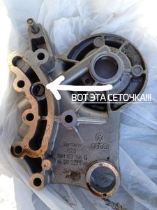

    Появились сверчки в задней полке и двери, зимой стук замерзших стоек, весной появился неровный ход движка, резко увеличился расход масла 1л/500км, перед сервисом по поводу повышенного расхода - затроило двиган, масло залило свечные колодцы!!
    Итого ремонт по замене прокладок клапанной крышки, вакуумный насос, герметик, замена свечей еще какая то фильтрующая масляная сетка отломилась (не понимаю как, может кто сталкивался?, на фото)-50000р.

    Сетку всем меняют по акции (заводской брак) А что случилось с вакуумным насосом?

    номер акции ? у меня была акция 15D6 , в рамках этой акции работы по замене сеточки предусмотрены, на сколько это трудо и $ ёмкий процесс? как выяснить надо-ли производить замену, если масла ни грамма не ест( по показаниям борт.комп.) ?

    надо, у меня изза этой сеточки половину движка перебирали
