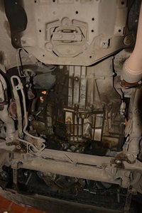

    Поменял МО чисто случайно: мне показалось, что слишком большой расход масла на ХХ , скинул трубки с МО во впуск а там куча масла, решил сменить МО на всякий случай, сам поменял, и буквально через несколько дней поехал менять масло, и увидели это. Других симптомов ни тогда ни сейчас нет, двиг работает ровно, ошибок нет, но пятно всё больше, бежит по чуть чуть, уже купил сальник, ищу кто поменяет, говорят на кваттре он сложно меняется..

    Потенциальную причину устранил, осталось дело за последствиями.
    Меняется сальник со снятием двс. Хотя кто то снимает кпп. По мне так с/у двс проще чем с/у кпп на кваттре.

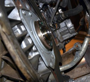

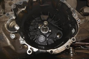

    Поправка, при разборе выяснилось что это не задний сальник, он был в полном порядке, а сальник первичного вала коробки 0B1311113B
    ну и на всякий случай заменил и сальник КВ 06H103171F, хотя он оказался в порядке.

    Могу сказать что коробка снимается достаточно не сложно, ДВС имхо гораздо сложнее и затратнее и по деньгам и по времени, ещё и жидкости и фреоны наверняка нужно перезакачивать.
