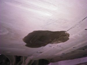

  13. Stevee
    Stevee Живу я здесь
    12 июн 2012
    1.561
    BMW 330 xDrive
    На 27 тыс обнаружил такое пятно на защите, похоже задний сальник приехал

  15. Apansik
    Apansik Живу я здесь
    31 май 2010
    2.688
    Audi A3/8P 1.4Т 09
    Снимай защиту.
    Да похоже на задний сальник, проверяй разряжение, как минимум были или есть проблемы с маслоотделителем.
