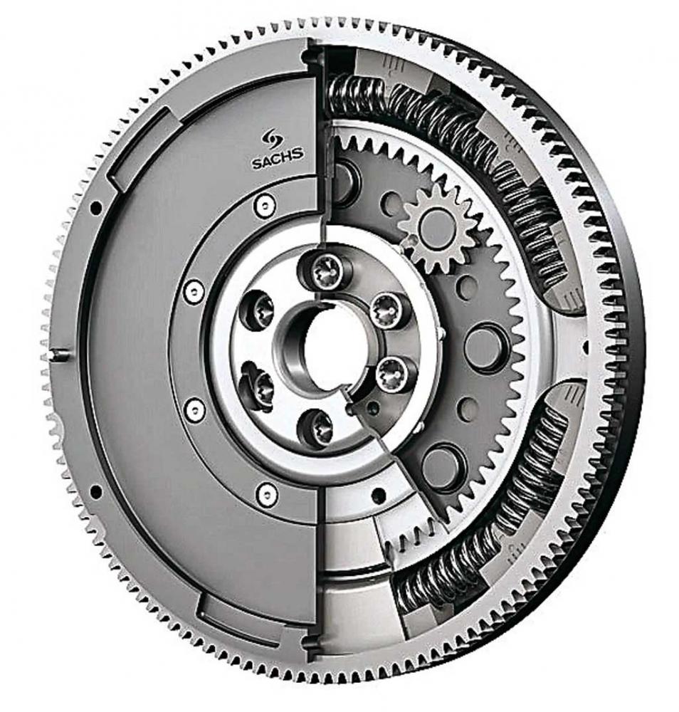

    На 158 тыс привод лючка бензобака и маховик.

    С приводом лючка понятно, определить легко неисправность, тем более диагностика мне его показала...А какие симптомы у маховика для замены??? С одномассовым - там, вроде, вообще нечему ломаться...Двухмассовый - ну пружинки там стоят, усталость металла, но крутиться он все равно будет...ведь компьютером его не определишь...
    Интересуюсь с целью определения выхода из строя, что бы знать когда мне тоже готовиться. Спасибо

    дополнительный треск и грохот при изменении оборотов :)

    Звонкий периодический дребезг раздолбанных пружин на холостых, периодический дребезг их же при резких, кратковременных нажатиях на педаль газа. Плюс ко всему маховик практически перестал сглаживать включение первой передачи (пружины то уже ушатались).
    У меня пока такие симптомы, не зависимо от того выжато сцепление, или нет.
    Маховик то не простой:

    все более-менее понятно. Спасибо
