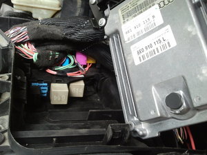

  19. Durebas
    Durebas Новичок
    18 окт 2017
    12
    A4 (B7) 2.0 (130 л.с.)
    А не подскажешь: на этой картинке есть реле стартера? Под мозгами нашли только этот блок... там 3 реле... две одинаковые и третья с номером
    8K0 951 253
      407,9 КБ
      227
  20. sanya-1
    sanya-1 Старожил
    15 дек 2003
    15.129
    На какой-то картинке видел, что оно крайнее справа. Провода приходящие к нему - красные с чёрной полосой и коричневый с белой полосой. Больше информации нет.
