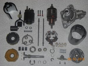

    SkylineGTS>А6 С5 2,4
    Судя по симптомам, бенндикс-100% Товарищу сделали, теперь и мне предстоит. Заметил, что холодный бендикс держит до срыва в пробуксовку дольше чем горячий...
    Для профилактики сделал вот что (на фото), ну это для маньяков...

  2. SergeA4
    SergeA4 Живу я здесь
    15 июл 2007
    1.214
    ФВ Тигуан
    Маниак))) Обратно то как собрать?))
  3. Sky_liner
    Sky_liner Участник форума
    14 янв 2008
    269
    Собрать проще простого, вот только одевать щетки на якорь желательно с помощью подходящей оправки да и смазку для редуктора нужно правильную подобрать, чтоб в морозы не густела.

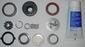

    Ради интереса разобрал бендикс. Как и предполагалось-просели пружинки и загустела смазка. Опрессованное кольцо снимал с помощью оправки внутр.диаметром 46, в тисках. Решил новый не брать. Фотоочет делать? Съэкономлено-3 кРуб(Bosch) или 1кРуб(Cargo). Потрачено 3 часа времени+токарь оправку выточил.
    P.S. Оказывается привести бендикс в рабочее состояние довольно просто, при чем если учесть то-что там ломаться нечему в принципе.

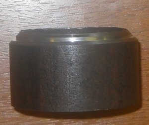

    Для разборки бендикса необходимо изготовить оправку внутренним диаметром 46,5мм. Я взял отрезок трубы.
    Снять пружинное кольцо и убрать мешающие работе шайбы и пружину. В достаточно мощных тисках зажимаем оправку и бендикс (подложив алюминиевую пластинку с торца шестерни) и спрессовываем обойму. Это и есть самая ответственная операция. Если все прошло удачно, то всё моем, чистим, растягиваем пружины с 10мм до 13-14мм. Всё смазываем пластичной смазкой типа ШРУСа и собираем обратно. Внимание!:пружинки при сборке могут стартонуть в неизвестном направлении, аккуратнее... Далее одеваем обойму. Окончательно осаживаем ее в тисках через проставку. для надежности ставим пару-тройку сварных точек полуавтоматом. Готово.
