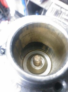

    Ну чета проясняется. Потеплело, стартер заработал как часы. Полез сегодня в черный ящик, поднял мозги, увидел там те разъемы о которых говорили. Всё там в идеале, сухо, чисто. Потом решил разбомбить старый стартер глянуть как там якорь ходит во втягивающем. И обнаружил косяк. Смазка между втягивающим и якорем. Скорее всего накидало из планетарки. Мы не закладывали когда втягивающее меняли точно. Знаю давно что этого делать нельзя. На морозе смазка густеет и клинит якорь. Видны задиры. 99% что с новым стартером та же фигня. Нужно было перед установкой просто разобрать и почистить. Эх. Опять снимать...(((
