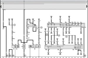

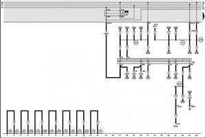

    Стартер не щелкает
    Загадочная фигня началась с моей 2002 а6 с5 2,5 ake в морозы. Иногда в мороз после ночной стоянки поворачиваешь ключ на старт и тишина. Потом поворачиваешь еще пару попыток и наконе о чудо! Старт и потом целый день с заводкой всё в порядке. Проблема только после простоя часов 6. Грешил на контактную группу. Поменял. Никаких изменений. Взял стартер бэу из англии благо у нас это не дорого. Поменял. 3 дня было норм. Потом опять началось. Причем прогрессирует. Сегодня вообще завести не удалось. Молчит сцуко полностью. Крокодилами прокидываю массу с минусовой клеммы на двигатель - не помогает. Вскрыл старый стартер - щетки в огне, без износа.
    Что может быть ещё??? может есть какое реле стартера или электроника в цепи управления втягивающим? Помогите кто нибудь со схемой плс!

    Проверить хорошо провода до стартера и от замка

    Спасибо, добрый человек! Реле J207 это реле включения стартера? Не подскажете где стоит?
    Да у меня коробка ручная. Это реле полюбому у меня есть?

    J207 – реле блокировки стартера, точно не знаю но возможно где предохранители, за ними смотри.
