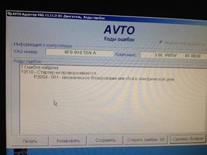

    У меня уже третий день подобного рода поведение у стартера.Предистория:
    Вышел утром (-15 градусов),включаю зажигание,а стартер не крутит.Горит ECP и показывает аккумулятор.Я было подумол про аккумулятор и вытащил его на подзарядку. На следующие сутки,поставив аккумулятор на его законное место,я снова попробовал запустить двигатель,но не тут то было,двигатель не завелся (стартер,кроме шума,похожего на накачку насоса,никаких признаков не подавал). Подумав что моё зарядное не работает и не заряжает,я взял другое зарядное-с электронной индикацией состояния батареи,подсоединил к аккумулятору и оно показало что он полностью заряжен!Я снова воткнул батарею в авто и попытался запустить двигатель,но у меня снова ничего не получилось.Тогда мне ничего не оставалось сделаь,как только открыть капот,посмотреть на стартер грозным взглядом,закрыть капот сесть в машину и в очередной раз попытаться завести авто.И о чудо:стартер ожил и запустил машинку с пол тычка! На следующий день,утром стартер снова не подавал признаков жизни.Как только температура днем повысилась до -10 градусов,я снова повторил попытку завести автомобиль и у меня это получилось.На третий день (-18 мороза) стартер опять не подавал признаков жизни.
    Теперь и не знаю на что и думать!Вернее с чего начинать поиски неполадок:проводка,реле,втягивающее или что-то другое? Да и вот такая ошибка показывается:
      113 КБ
      246
