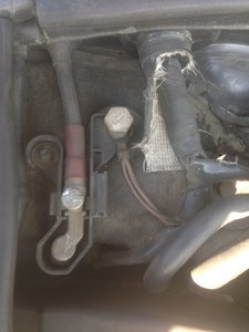

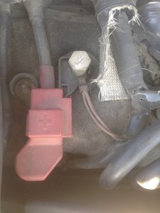

    Ааа)) понял.комп не подключал пока. Сегодня померил напряжение на клеммах - на горячую , когда плохо крутит напруга падает до 7-в. Аккум менял зимой.
  6. саняче
    саняче Участник форума
    21 май 2015
    421
    A6C6. BRF 2.0,2007
    Вот фотки клемм

    Читал , что на других вагах где есть направляющая , глюк из-за неё происходит, но у нас , вроде, её нет. По крайней мере в коробке...

    Дружище, делай несколько запусков подряд и ищи руками место нагрева силовых проводов к стартеру. Предварительно проверь напряжение при запуске на клеммах акб.
    Проверяй все места обжимов проводов на клеммах.

    Я бы начал с клеммы на самом стартере. Это из наиболее вероятных точек. Под красной крышечкой визуально следов нагрева я не вижу. Оптимально проткнуть силовой кабель иголкой перед обжимом и проверить напряжение при прокрутке.
    А вообще точки соединений нужно искать по ЭТКЕ, я на память не скажу. Знаю что часть кабеля под капотом с клеммой для внешнего источника тоже соединена где-то под лобовым.

    У стартера тоже все зачищено.буду ковыряться , спасибо

    Ты не понимаешь, что от тебя требуется. Контакт плохой скорее всего в месте, где медный кабель входит в "дупло" клеммы.
