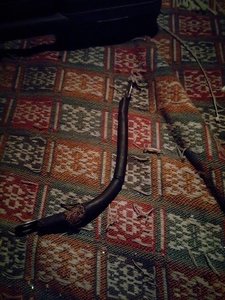

    решил такую проблему
    заменил провод массы

    Круто, особенно учитывая, что провод на фото не имеет отношения к Ауди.
