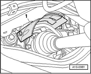

    Спасибо за наметку, попробую, только вот, если полуось выдернуть масло не выбежит?

    Откручиваешь то от фланца.
    И тепловую защиту 1.
  3. Дмитрий А898МР

    О, огромнейшее спасибо!
    Я так понимаю, что даже колесо скидывать не нужно и вытаскивать другой конец полуоси со ступичного подшипника?

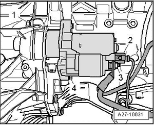

    Снял стартер, вытащить его не легко, нужно открутить стабилизатор поперечной устойчивости, правую сторону полностью (стойки стабилизатора не трогать), левую открутил до конца болта и оставил наживленную, с помощью трубы 05м или монтировки оттянул стабилизатор вниз на см 5 и стартер в руках.
    Разобрал стартер, щетки целы, ротор цел, контакты в идеальном состоянии.
    Смазки нет на редукторе.
    собрал, смазал и повез проверять.
    тупо подключили к АКБ, сцука!!! работает!!! мастер сунул кусок дерева в бендикс, как пила точит, сказал все норм.
    завтра свожу еще к электрику.
    но что то мне подсказывает, что дело не в нем.
    снял правый подкрылок, где там масса?! я не нашел...
    Подскажите, куда рыть?!

    и на будущее, что бы вытащить стартер, справа откручиваем реактивную тягу (аккуратно, она см5-10 стреляет вниз), потом легко вытащить задом ч/з отверстие м/у тягой и подушкой, стартер сам вываливается в руки.

    Опять было тоже самое, увидел случайно искру на соединении стартера с втягивающей. Зачистил и поменял гайку, как бабка отшептала
