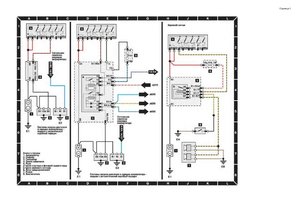

    Если не АКПП, то напрямую с контактной группы.
    Неверно, учи матчасть, смотри схемы.

  9. BlindHorse
    BlindHorse Старожил
    19 дек 2005
    9.079
    Кемеровская обл.
    JEEP WK2/3,6(`11)+Q7/3,0TDI(`12)
    Контакт №50.
