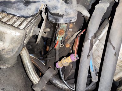

    Вот тут что то делали, соединили эту фишку, стартер начал крутить но машина так и не завелась,и бензонасос не качал и искры не было

    Завели,проводка до блока управления была сгнившей.
