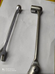

    Какие там инструменты нужны?Накидной ключ на 16, шестигранник и ключ на 10?

    Лучше " плавающий " ключ на 16, головка на 13 с удлинителем, шестигранник на 6 желательно прямой, головка маленькая на 8 с удлинителем под трещетку.

    Такой что ли?

    Или как он выглядит?

    С одной стороны на 16 с другой стороны например 18 или 17. А так то же точно так гнется.
    Это верхний болт открутить им , с усилителем, труба например. А нижний, если глушитель не мешает можно и накидным.

    Насколько я помню, у братишки простым комбинированным снимал. То есть рожково-накидным на 16.

    На Ауди всегда было , болты крепления стартера крепко затянуты и срывать их тяжело бывает.
    На фото ниже, " плавающий" и тот про который ты говоришь. Есть разница в пятне обхвата с гранями болта? Болты старые грани слижет запросто.

    С таким подходом надо запастись сваркой, вдруг там уже граней нет; болгаркой, вдруг сварка не поможет; компрессором, так на всякий случай.
    Я просто сказал, что есть возможность открутить болты комбинированным ключем. Каково состояние этих болтов у ТСа никому не известно. Кстати, плавающим ключем еще правильно уметь работать надо. Если его не до конца согнуть в шарнире, то усилие прилагается неверно. Я не спорю и не доказываю, просто предостерегаю.
    Кстати, и один и второй ключ грани болта обхватят полностью. Только если шарнирный ключ шестигранный, тогда вероятность открутить болт выше.

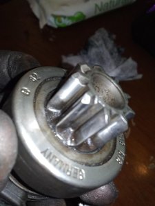

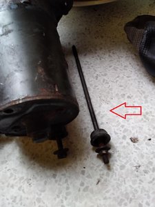

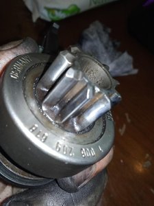

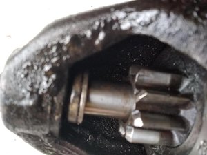

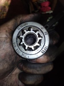

    Снял стартер.Болты на 16 сорвались легко как будто были не зажаты сильно.
    Вот в каком состоянии бендикс(я не очень разбираюсь так что жду вашего мнения о его состоянии):
    Одна гайка на стартере открутилась вместе со шпилькой:

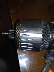

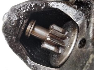

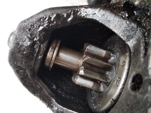

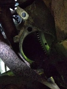

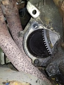

    А вот состояние винца маховика:

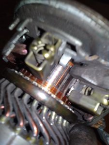

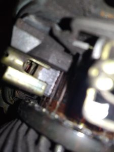

    Вот еще фото

    Внешне всё нормально. Надо разобрать стартер посмотреть состояние щеточного узла ( на будущее ) на предмет износа щёток. И на часа 2 можно бендикс окунуть в бензин, можно и на ночь.

    А в чем тогда могла быть проблема?

  18. Yuri89
    Yuri89 Участник форума
    25 янв 2019
    132
    Литва
    Audi 80 b4 1994г 2.0 85kw ABK235721 бензин/газ.
    Заменил бендекс.Сейчас вроде всё нормально.
