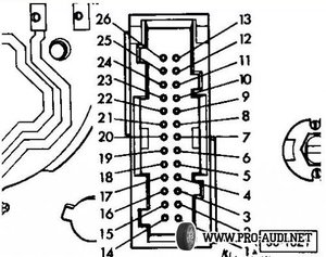

  19. jonny85
    jonny85 Завсегдатай
    27 апр 2008
    780
    Была Audi 80 2.3NG
    Я правельно понял что мне можно подключить серо-чёрный провод к разьёму №13 на приборной панели (рисунок прилогаю).
    1. Положительный контакт (+) от выключателя освещения к реостату приборной панели
    2. Отрицательный контакт (-) указателя температуры охладителя
    3. Ауди-80:положительный контакт (+) кнопки системы автоматической проверки, сигнальнойлампы перегрева охладителя и тахометра
    Ауди-90, Купе:положительный контакт (+) лампыподсветки часов
    4. Положительный контакт (+) соединенный
    с контактом 1
    5. Положительный контакт (+) реостата приборной панели
    6. Не используется
    7. Не используется
    8. Ауди-80:отрицательный контакт (-) ламп подсветки приборной панели, кнопки сброса часов, индикаторных ламп
    указателей поворота (правого и левого), индикаторного устройства системы автоматической проверки, тахометра, цифрового датчика времени
    Ауди-90, Купе:отрицательный контакт (-) ламп подсветки приборной панели, индикаторных ламп указателей поворота (правого и левого), тахометра, лампы подсветки часов, цифрового датчика времени
    9. Положительный контакт (+) прерывателя указателя поворотов и аварийной сигнализации
    10. Отрицательный контакт (-) сигнальной лампы перегрева охладителя
    11. Отрицательный контакт (-) сигнальной лампы включенного тормоза
    12. Не используется
    13. Отрицательный контакт (-) сигнальной лампы генератора, индикаторного устройства системы автоматической проверки, сигнальной лампы перегрева охладителя, сигнальной лампы включенного тормоза
    14. Не используется
    15. Не используется
    16. Не используется
    17. Не используется
    18. Не используется
    19. Положительный контакт (+) часов (30 al)
    20. Не используется
    21. Не используется
    22. Входной сигнал тахометра
    23. Отрицательный контакт (-) кодовой системы тахометра (только для 5-ти цилиндровых двигателей)
    24. Отрицательный контакт (-) сигнальной лампы недостаточного давления масла
    25. Отрицательный контакт (-) сигнальной лампы включенного ручного тормоза
    26. Ауди-80:отрицательный контакт (-) сигнальной лампы недостаточного уровня тормозной жидкости
    Ауди-90, Купе:не используется
