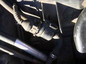

    a6/c5 2.4AGA 98г. ак
    Вообщем когда покупал не слышал таких звуков ща стало слышно вот видео :http://www.youtube.com/watch?v=QtQTtGsODog&feature=youtu.be
    Приезжал к мастерам все говорят так должно быть типа отсасывает лишнее с бака что то там.
      81,6 КБ

    мастера правильно говорят...отсасывает...:nod:

    То есть все нормально?

    хз,мне кажется такого звуко не должно быть,шнурок подключал?

    У меня тоже так сосёт))) Шнурок ошибок не рисует.

    нормально все не парься, вот когда он просто напросто перестанет так делать начнутся такие проблемы как: плавающие обороты, причем нормально так плавающие, в жару начнет плохо заводиться, и начнет шипеть крышка бензобака, так что все ОК
