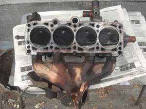

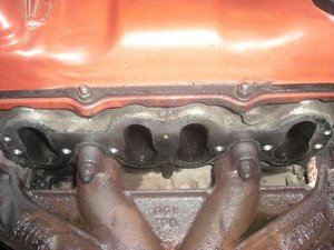

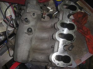

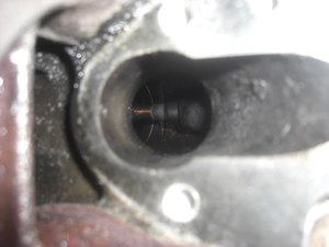

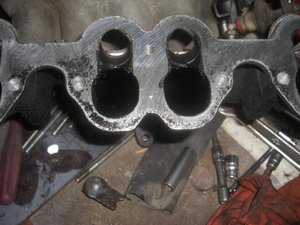

    Народ, нужна помощь, вообщем такая история: Поехал я в город (20 км до города) проехал пол пути и потом чувствую машина не едет, газа даю а толку нет, вообщем начала троить работать как трактор и каптить чёрный дым из трубы ахапками, кое как до дома доехал на аварийках со скоростью 20-50 км/ч. Приехал домой стал смотреть в чем дело, выкрутил свечи все черные и в 4м целиндре она вся мокрая.
    После почистил свечи поставил и завел, работает так же черный дым валит и обороты не набирает, увидел что из под коллектора подсекает думал что от впускного, снял его, оказалось, что это от выпускного коллектора.
    НО когда я снял впускной коолектор он весь был чернвй как бензин с гарью перемешан, что делать??? Что может быть?? Клапан прогорел или с колечками что то??? :confused: Вот фото коллектора.
    И ещё вопросик, на последнем фото видно, что где стоят форсунки там написаны числа в первом целиндре 2 во втором 4 в третьем и четвертом 3 что это означает?

    Смесь у тебя стала сильно богатая. А все остальное - последствия ... Не чему удивляться. Думаю не кольца не клапана не при делах. В старых моторах столько черноты вполне может быть, особенно, если смесь никудышная долгое время.
    Причины внезапного увеличения дифдавления, если сам не крутил винт СО:
    1. Забита МЛ (магнитная ловушка). Мыть в обратном направлении.
    2. Забит фильтр на входе ЭГРД. Мыть.
    3. глючит ДТОЖ или его цепь. Мерить мультиметром сопротивление ДТОЖ.
    4. ПФ не негерметичная и наливает дополнительно (маловероятно)
    5. забиты каналы обдува форсунок. Проверь их тоже.
    Успеха!
    зы
    Номера выбитые? Ума не приложу. Кто то зачем то метил...

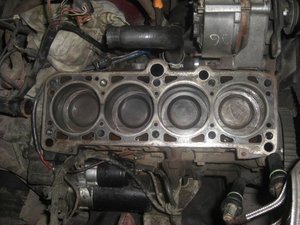

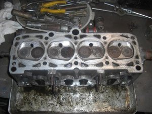

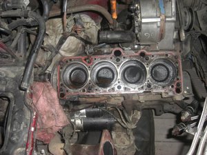

    Щас снял головку блока целиндров и ужаснулся на фото видно
    Проверил впускные клапона, не пропускают ли, так все 4 пропускают
    И вот ещё завтра выпускные проверю, но кажется что то же будут пропускать.
    Ещё поршня попробовал покачать 2,3,4 целиндре они качаются, первый почти нет, значит и колечки надо менять? или же поршня? Сам зазор когда поршень прижал к одной стороне, то с другой стороны можно просунуть лезвие куханного ножа тонкое. ну зазор если говорить на глаз то 2-3мм

    народ, вообщем такая проблема, перебрал двигатель, колечки поменял прокладки, сальники (кстати прокладка под головкой прогорела и поэтому тогда она не ехала) вообщем собрал все, завёл, все нормально работает, проверил ток он всегда около 6мА и на регулировку винта СО не реагирут, поставил другой лямд зонт, то же самое. Почему так???
    Теперь ещё вопрос, я проехал на машине нормально едет, работает, оставил на улице возле дома, вот щас попробовал завести, схватывает обороты около 1-2 секунд поднимает и потом они падают и машина глохнет и всё, пробовал ещё несколько раз, все то же самое, схватит и заглохнет, проверил искру, искра есть, из-за чего такое может быть, народ помогите:dash:
