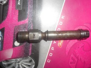

    Вот какая форса, выложил фото.
    Номер на ней написан какой то: 0 437 502 026 О14
    Ниже ещё написано: 049133551А

    Ну так что, какие форсы?

    Я к сожалению не нашел инфы именно по этим. Так, что не скажу - с резинками они в седлах клапанов или без.
    По параметрам они полностью взаимозаменяемые с более новыми 0 437 502 045, которые уже идут с резинками.
    Ты лучше сам посмотри ... как промылись? не вылезли ли резинки?...герметичны ли форсы. Тогда может металл там, и не стоит волноваться...
    На самом деле - все, что можно сделать - так это промыть канал обдува и промыть от песка и отложений сеточку внутри форсы. именно в обратном направлении...приоткрыв клапан мягким чем нить (ногтем).
    Если форса после удачной промывки (станет легче продуваться) но не будет герметична, или будет ссать струйками, то она изношена, и ремонту не подлежит...
    Успеха!
