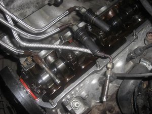

    И ещё вопрос, на фото ниже где форсунки показаны, они разбираются ещё как то, что бы колечки уплотнительные одеть или нет???

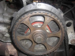

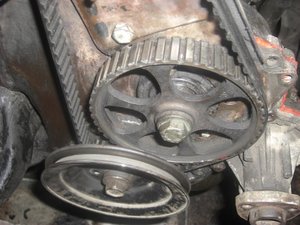

    И ещё по поводу установок верхней мертвой точки и остальных меток, у меня вообщем такое, на фото видно, что маркировка на шестерне промежуточного вала и отметка на шкиве клиноременной передачи должны находиться в одной плоскости, но у меня не так они не совпадают, и на валу метки не совпадают, хотя на маховике стоит "0" (т.е. я ничего не трогал ещё, просто снял защиту и так была машина настроета) не могу понять как и что выставить правильно :(
