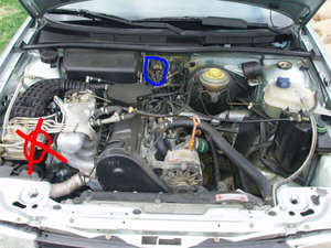

    А ЛЗ это то что я выделил синим на картинке или нет???

    Синим ты выделил Клапан доп. воздуха, который срабатывает при оборотах ниже 700...
    ЛЗ - лямбда зонд у тя в выхлопном коллекторе живет. И провод от него (одиночный) разъем имеет... Вот этот разъем и отсоедини. Должен тоже где то рядом быть...

    ЛЗ стоит на выпускном коллекторе. Его видно со стороны правой фары, у гуська замера СО.
    Провод черный одиночный. Разъем по середине провода, где то на уровне 4й форсы. Рукой достать можно, просунув руку под флейеу впуска, между мотором и воздушным фильтром.
