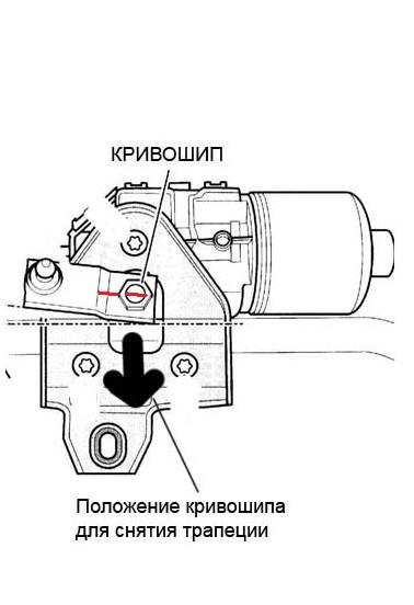

    Важные моменты:
    1. перед разбором кривошипа поставьте риски как отмечено на рисунке, для того чтобы при установке обратно не было проблем.
    2. резиновые кольца можно купить в любом автомагазине запчастей для ВАЗ.
    3. Если втулка не вынемается из трапеции ни в коем случае не стучите по ней молотком (погнете). Зажмите в тиски, поливайте ВД и поворачивая влево - вправо тяните втулку из нее.
    Результат - дворники на скорости летают так, как на месте стоишь :hi::hi:

    А зачем вообще "кривошип" разбирать, я снимал и всё смазывал без смены данного! Ведь трапеция снимается вместе с мотором, потом мотор благополучно откручивается и откладывется в сторону!
  20. KAS25
    KAS25 Участник форума
    3 дек 2008
    100
    A6 (B4,C5) 2.8 ALG 99 г. АКПП не кватро
    Откручивал для того чтобы втулку расходить и вытащить безболезненно.
    А вот мотор откручивать как раз-таки не обязательно, можно обойтись одним болтом :bt:
