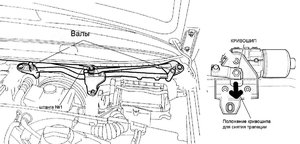

    Сегодня все разобрал и смазал.
    Стало работать гораздо быстрее!
    Но есть несколько дополнений ко всему сказанному:
    1. Чтобы вынуть трапецию после того как Вы открутили 3 болта на 13, нужно поставить кривошип в такое положение, чтобы он смотрел строго вниз (см. рис.) и снять со сферической головки штангу №1
    2. Для того чтобы вытащить закисшие валы НИ В КОЕМ СЛУЧАЕ НЕ ПОЛЬЗУЙТЕСЬ МОЛОТКОМ! Я начал это делать и вовремя заметил, что металл самих валов довольно мягкий и деформируется от ударов молотка. Мне пришлось срезать болгаркой 3 "замявшихся" витка резьбы.
    3. Перед снятием двух штанг, запомните как они стояли.
    Я пока понял, что собрал трапецию неправильно потратил пол часа.

    Блин, а у меня поводки сниматся не хотят....
    Снял защитные пластиковые колпачки, под ними выкрутил по гайке... дальше ступор! Не могу вытянуть их хоть ты тресни, вчера брызнул туда ВД-40, буду сегодня пробовать опять - может откиснут...
  5. Nickyy2
    Nickyy2 Живу я здесь
    15 апр 2005
    3.490
    BMW 530 2001, мкпп, сарай, чОрный. Была Audi 100 Avant, 2.8 AAH, quattro.
    Ответ: Стали медленно дворники ползать...
    просто они у тебя изза пружин враспор встают.
    держи рукой поводок, чтобы та часть, которая на валу, была строго перпендикулярна валу
