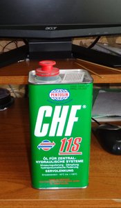

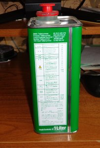

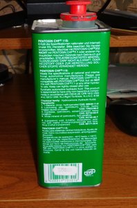

  16. Meow
    Meow Живу я здесь
    4 мар 2015
    1.197
    100/C4 2.3 AAR
    Я вот пользуюсь..до сих пор.
    И в продаже есть.
    knyazevpit нравится это.
