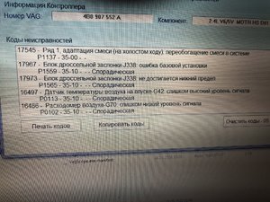

    Добрый день. Помогите в решении проблемы. Двигатель 2,4 AGA Quattro. МКПП.

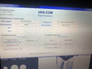

    Последний месяц очень плохо запускается на холодную, а на прогретый двс вообще никаких действий не происходит. может простоять сутки и так же с трудом запустится, но потом все. Первый раз когда случилось, думал стартер - снял, отдал в ремонт, но с ним все норм. Потом проверял реле и преды. Реле пропаял, были небольшие отслоения контактов, помогло на раз. Бензонасос качает. Снимал свечи, провода, замерял компрессию. Свечи в стандартном нагаре, провода новые, компрессия в пределах допустимого 12-14. 2 дня так стояла, быстрый старт и запуск с троса не помогал. Потом при снятии и проверке искры завелась на 4х горшках. Пару дней все нормально было и сейчас снова такая же проблема. Фото двс и ошибок прилагаю, скидываю через Васю.

    Надо посмотреть та ли фишка одета на ДТВВ. И ПОХОЖЕ ДМРВ ПРИЕХАЛ. Лямбда пока лучше не трогать. Какую температуру показывает ДТВВ?

    Ещё надо попробовать сделать адаптацию дроселя и проверить фишка одета или не совсем
