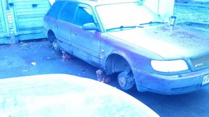

    дык ты посмотри расстояние от форсунки до фары на машинах по ссылке и на своей!разницу чуствуешь?
    на этой машине омывает только птф,ну может чуть-чуть достает до ближнего,и хоть ты выкрути форсунку наизнанку ничего не сделать!
