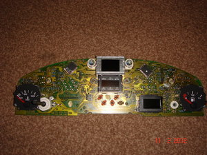

    Доброго времени суток. Проблема в следующем. После прогрева машины, и езды - минут 5. Начинается свистопляска на панели приборов тахометр и спидометр падают, да и бортовой тоже отваливается, то опять включится и т.д. Машина постоит и опять всё ок. Грешу на стабилизатор напряжения, но где он. Какие будут мысли.?

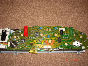

    на первой фото рядом с красным разъемом два корпуса TO-220 (один точно, который без радиатора, второй похож , в радиаторе).
    один из них - стабилизатор.

    PS Пропаял транзистор, - который с радиатором и все заработало. По ходу через него питается вся приборка.

    а это разве не стабилизатор?
    просто собран на транзисторе и называется последовательным стабилизатором напряжения.
  7. st3
    st3 Участник форума
    18 авг 2008
    112
    A6/C4 2/6 АКПП 96г
    Нет, схема собрана по другому и на ногах нет таких напряжений как на стабилизаторе.
