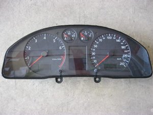

    У вас подсветка белая была? Часы электронные? Хоть и маленький, но дисплей был? Если бы у меня всего этого не было, то поставил VDO.

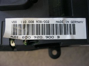

    8D0920900B 24.02.2000г., иммо 2.

    403
    Audi A3 1,8T AGU
    Всё это (и подсветка и дисплей и т.д.) не являются отличительным свойством приборок ММ! Можно найти точно такую же но VDO!

    2.0TSI DSG6 12г
    Найти такую VDO наверно невозможно на 99%.:) Видел такую на немецком Ebay.

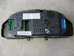

    С пол часа назад сфотографировал приборку ММ (4B0920900G) на А6 С5 2000 года, мотор как у меня, только датчиков уровня топлива два, так как Quattro, с виду ну копия моей, только доп.приборы есть. Может дамп с её MC68HC908AZ60 мне подходит?

    Дамп стопудово не подойдёт.Два датчика уровня-другой алгоритм измерений используется, ну типа компаратора.Да, видимо флэш, прогер UPA-USB для этих моторолл из доступных лучше всех отработает(люди в Болгарии заказывают-для них кальки внятно работают , в отличии от китая).Может кто и поделится прошивкой. Сам подумываю взять такой.Охват неплохой у него.

    Нашел куда обратиться со своим вопросом.:) Считывать мой дамп не стали, так как был в наличии соответствующий версии прошивки v7.4.9. Припаяли к адаптеру программатора ELT 908 мой новый проц, а шиться он как MC68HC908AZ60 отказался, припаяли второй, тоже не хочет, процесс пошел после выбора его как Z60A. Сняли мой, впаяли новый, а приборка не ожила, авто заводится, а стрелки все лежат и нет подсветки панели, проверили на непропай, пропаяли, все равно труп.:( Так как таких рабочих процессоров не было в наличии, впаяли мой старый и я уехал. Посоветовали не заморачиваться, выкинуть мою приборку и поставить VDO, так как неоднократно были случаи повторного обращение после замены процессора. А китайцы получается перемаркировку мне подсунули.:hot: Продавцу претензию написал, жду ответа. Куда двигаться дальше, пока в раздумье.:shock:
    Есть пару вопросов. Если найду панель VDO без логина, подключив её себе, затем с помощью VAG Tacho узнаю логин, а далее с помощью VAG-COM нужно будет прописать ключи? К моторному блоку привязка нужна? С помощью чего?

    Да уж, жесть.Видно ,напороться легко на партию брака чинского. Насчёт ВДО-легче гораздо.Ваг-тахо легко логин дёрнет.Вообще и епромер возьмёт простым к-лайном.Там 93с66-её в конце концов понипрогом перешить можно через лпт-порт.Ключи прописать вообще не проблема будет , старые чипы пойдут.
