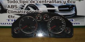

    Значит у меня со стабилизатором все в порядке. Наверно номер немного другой у VDO, так как у 4B0 920 933 G и у той которая ей пришла на замену 4B0 920 933 GX похоже большой экран. И ещё нюанс, судя по ЕТКА её ставили на А6 с 2002 года и на Allroad с 2000, у меня иммо2, который шел до 23 недели 2000 года, затем пошел иммо3, как с этим быть?

    А вот этот вопрос хотелось бы уточнить! Кто знает можно ли поставить приборку с большим экраном (три колодки) на авто с двумя колодками и что будет отображать дисплей?

    Сравни распиновку своей и желаемой. Я думаю в твоей просто задействованы пины в больших колодках, в то время как в ВДО они пусты т.к. есть третья колодка. Ну а поставить-то точно можно :)
    Дисплей будет отображать отсутствие омывайки, перегоревшие лампочки... ну то что, к нему не подключено. Приборы же будут работать.

    Желаемая приборка на Ebay, а ближайшие разборки за 180км., распиновку не сравнить. Про отсутствие омывайки и перегоревшие лампочки, наверно лучше VDO без экрана с перепаянной подсветкой.:)

    Сегодня утром при моргающей приборки включил "подогрев" контроллера и через несколько секунд все прошло! Значит все таки он.
    Вопрос: Это говорит о том, что он скоро помрет и его нужно менять или с подогревом ещё может исправно работать (искать мастеров или наладить подогрев)?

    Со временем просто будет повышаться температурный порог процессора, когда он начинает нормально включаться, т.е. всё дольше и дольше его греть прийдётся, пока он окончательно не сдохнет. Я не вижу проблемы заменить у специалиста процессор, зачем мудрить с другой приборкой, к тому же два мотора вы уже заменили, осталось поменять задние крышки в моторчиках тахометра и спидометра и приборка надолго от вас отстанет.
