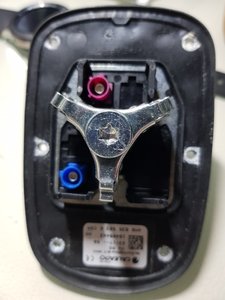

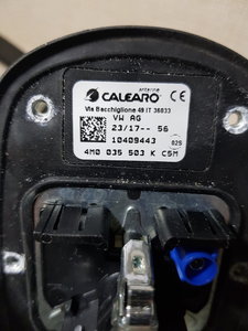

    Сам спросил-сам и ответил. Достаточно снять пластиковую панель в верхней части багажного отделения кузова и слегка оттянуть облицовку крыши. Трещёткой и Т30 выкрутить винт и разъединить 2 антеных разъёма, вытащить вверх.

    шильдик антены и нижняя часть.

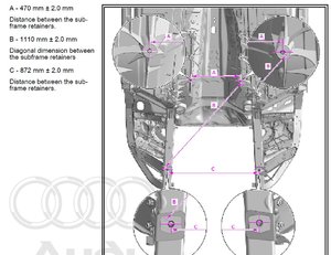

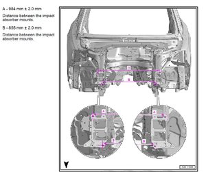

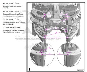

    Олег, буду благодарен, если кузовные размеры/геометрию выложите. А то в мануале, что есть - не хватает :(

    Всё что нашёл.

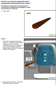

    По снятию переднего потолочного Плафона освещения- просто подцепить клином и он снимется вниз??
    Я сегодня пытался его вырвать... не получилось.
    Что делаю не так? Может есть какая хитрость?

    Основное держащее место это пистон металлический по центру ближе к лобовому стеклу. Поэтому тянуть нужно со стороны лобового стекла
