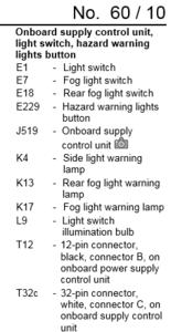

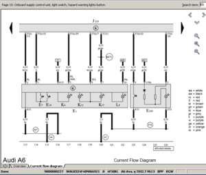

    Вот - на примере моей, дорестайл.
    По ЕТКА - выключатель один и тот-же с 2004-го на весь дорестайл.

    Пытаюсь понять теперь какие из этих проводов отвечают за противотуманки.

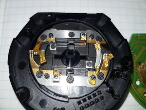

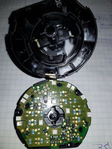

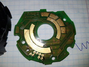

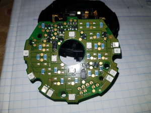

    Снял я переключатель, попробовал прозвонить - замыкается-ли чего в разных положениях...
    А вообще ничего. Звонятся только светодиоды: 6-2 и 6-10 контакты.
    Вскрываем. Дааа. Микроконтроллера там нет, но.... я х^&*ю, дорогая редакция.
    И это переключатель света.
    Контактные группы есть, хотя могли уже герконы поставить, как в кулисе АКПП.
    Короче, переключатель с ЭБУ "общается" явно, не просто перемыкая контакты...
    Вот на это фотке наверху - собственно "ручка" с механическими направляющими. IMHO их можно пробовать доработать (типа напильником, как обычно :) ), чтобы ручку можно было вытягивать в положение ПТФ в любом положении, от АВТО и далее.
    Но остаётся вопрос, как на это отреагрует ЭБУ. Там таки программа. И не факт что в положении АВТО ПТФ-ы включатся, несмотря на замыкание контактов.
