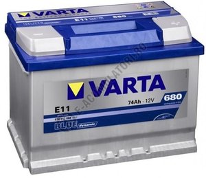

    Блин так надо или нет прописывать АКБ конкретно в моем авто? В мануале ничего про это не написано. А вот по ссылке http://www.audi-club.ru/forum/showthread.php?t=228831 так и нет однозначного ответа, да и речь там про А6.
    И подойдет ли АКБ Varta вот с таким номером 574 012 068?
    Емкость: 74
    Полярность: Обратная
    Тип клемм: Толстые
    Габариты (Д*Ш*В): 278*175*190
    Пусковой ток (EN): 680
    Штатный стоит на 70 А/h... его номер 8e0915105h. Exist его видит. но предлагает только аналог Bosch c номером 0092s40090! Это вроде как тоже самое что и Varta вышеуказанная?!
    Кто точно знает помогите, плиз!:help:
  14. sech27
    sech27 Участник форума
    21 окт 2011
    221
    A6 (4B,C5) 2,4 99г
    Re: Проблема в АКБ или генераторе???
    АКБ и Генератор явно не причем смотри электрику! Возможно причина в датчике.
  15. sech27
    21 окт 2011
    221
    A6 (4B,C5) 2,4 99г
    Ставь,подойдёт.А если сомневаешся поговори с продовцами они по каталогу посмотрят и скажут точно!
    А про адаптацию будиш ты её делать или не будиш не чего от этого не изменится всё будет работать!
