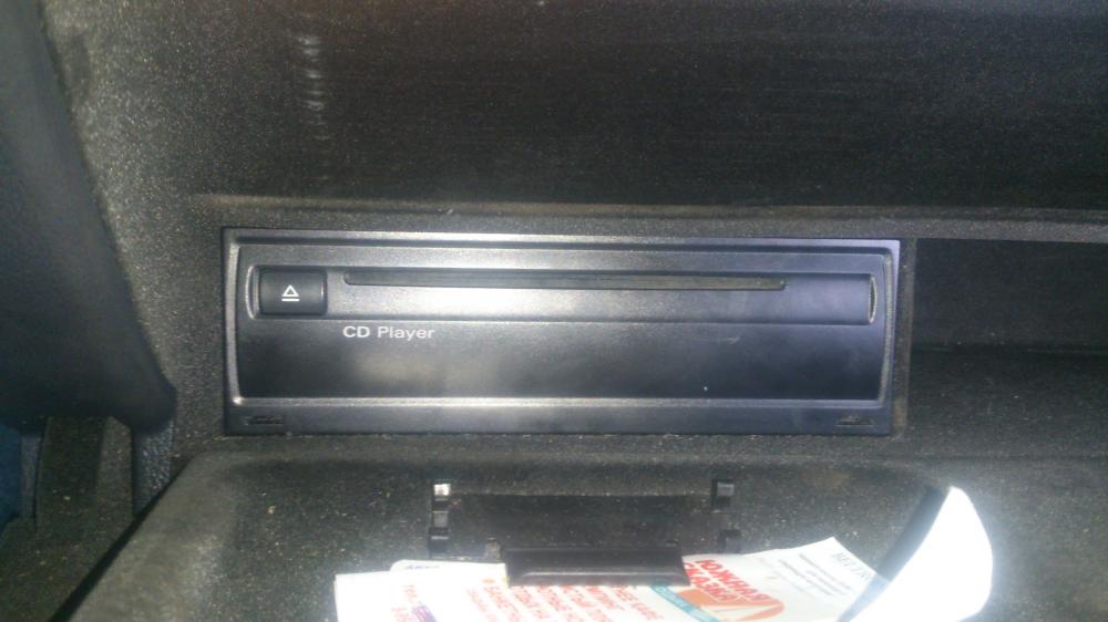

    Ребятушки помогите с майфуном. Одолел дисковод, работает через раз. Хочу aux или USB выход. Возможно ли с такой головой?

    Можно поставить cd чейнджер, б.у продают недороого. Можно мр3 чейнджер, но тогда кроме покупки нужно снимать защиту у ОД. Так же можно триому поставить. Все перечисленные варианты работают с MMI basic.

    Из предложенного самое оптимальное вижу триома скиф. Цена 8500. Чейнджеры от 3 до 8 и опять эти диски.
    Спасибо за советы. А ставил кто триому? Всё огонь?

    Я ставил весной, пока все работает нормально, управляется штатно

    сколь папок он переваривает? только 6? или там 6 корневых папок, а внутри можно больше?

    MMI его видит как чейнджер, поэтому 6 папок по 99 трэков.
