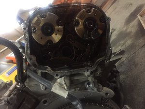

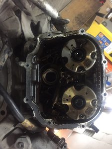

    Доброго времени суток, уважаемые клубни. У меня начал дико дымить и кушать масло двигатель, после чего было принято решение снимать его и смотреть что случилось, а случилось вот что: после разбора выяснилось что поломало компрессионное кольцо на 6-ом цилиндре, но с блоком вроде все более менее норм, заменились все кольца и сальники клапанов. Теперь о самой проблеме)))) недочитав эльзу я снял фазики с распредвалов не пометив их, как теперь собрать обратно не загубив двигатель?

    дочитать эльзу и с необходимым инструментом водрузить их обратно.

    так не написано в каком положении должны быть фазики прикручены к распредвалам, только в этом то и проблема

    Максимум что имеется это фотографии

    Там все написано,зафиксировать коленвал в вмт и распреды под планки.Перед тем как затягивать фазики необходимо сделать преднатяг .
    Зы... когда распредвалы ложат ,кольца надо по эльзе выставлять ,чревато потерей давления.

    Кольца на распредвалах (по два на каждом) ставятся стыками вверх или вниз при определенном положении валов.

    Пофик, что не разметил, главное выпускные с впускными не попутай)).

    все правильно вам пишут,в каком положении ставить муфты не имеет значения,главное не перепутать впускные с выпускными,зафиксировать спец инструментом коленвал и распредвалы,далее преднатяг и затяжка болтов фазовращателей...
