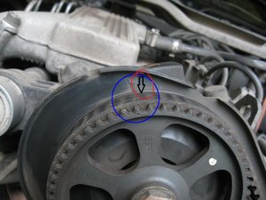

    Зашёл в базовый, было 12... выставил 15 на 1 мм большетак что число 15 видно полностью... Всё ок....
    Только меня беспокоит то что выставил распледвал на половину зубца вперёд.
    На картинке я подрисовал чёрным шрифтом, как на самом деле она у меня стоит... (фото взято с интернета)
  7. zhenek7108
    zhenek7108 Старожил
    16 дек 2010
    5.544
    1.8
    забей на пол зуба
