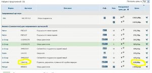

    Что-то дороговато за сайленты... Сам себе только что комплект подобрал.
    Цена им на экзисте 450-700 руб. от передних кортеко до задних лимфердер.
  19. dim666
    dim666 Живу я здесь
    6 ноя 2010
    1.008
    A100 C4 2.3 AAR 91
    Значит не те смотришь.
  20. Acher07
    Acher07 Участник форума
    30 апр 2012
    130
    A6/C4 1,8ADR 96г.
    #100 Acher07, 29 май 2013
    Факт, есть факт...
