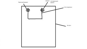

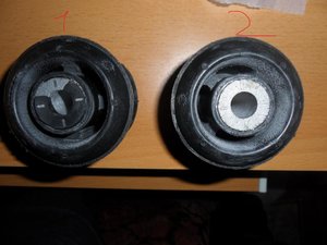

    на свою вторую фотографию посмотри,4 ре перегородки в с/бл видишь? вот сайлент блок нужно запресовать так чтоб перегородки смотрели так как на моих каракулях.

    Ты имеешь ввиду так как на этом фото под цифрой 2 ? Фото ниже.

    Re: Замена сайлентблоков подрамника 100 AAR
    да:nod:
    Это получается по направлению авто вперёд? Картинка правильная? это получается назад две перегородки смотрят и вперёд две перегородки смотрят...
    Прикольно я этого не знал , это получается нагрузка идёт не на одну, а на две перегородки...,т.е сайлент ходит дольше
    А кстати задние сайленты и сайленты стабилизатора есть какие тоже фишки? или нет, по разному можно ставить....
    да правильно.
    на задних с/бл подрамника такого нет единственное постарайся поставить с/бл на то же место где были старые. просто задними с/бл можно немного регулировать положение подрамника.

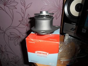

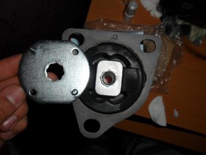

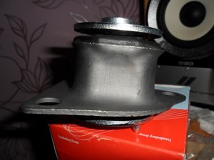

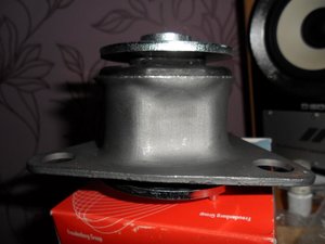

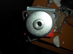

    Взял лемф левый а правый Кортеко. Сегодня пришёл правый Кортеко ну что странно он как будто равномерно погнутый с двух сторон и та штучка с двумя направляющими почему-то не прикреплена как надо отвалилась когда я его вытаскивал из упаковки Я сделал фото на последней странице(и на первой).
    Это так и должно быть? Ребят подскажите стоит ли гнать на продавца всё таки почти 2000 т.р?
    Что странно левый не помятый был Лемф и та штучка крепко сидит. А кортеко пришёл помятый и та штучка отвалена, но устанавливается обратно, и плохо держится. и кстати Кортеко твердее сайлент на много чем у лемфа и странно надписи нет на корпусе что это кортеко)
    По сути то что эта отваливается нечего страшного ?

    Re: Какой стороной ставить сайленты к кузову и нормально ли что Lemf пришёл 2003 г
    Палёнка какая то, ничего отваливаться не должно, явный брак. А то, что "помят" по бокам, это такая конструктивная особенность у кортековских сайлентов. То, что они жёсче, это даже лучше, меньше бряков в подвеске будет.
    Я бы отнёс продавцу обратно, брак надо возвращать.

    Вот засада теперь с правой стороны будет твердее,а с левой Лемф мягкий...
    Ну куда деваться. А вот думаю то что она не держится в принципе нечего страшного же нет она же прижимается?

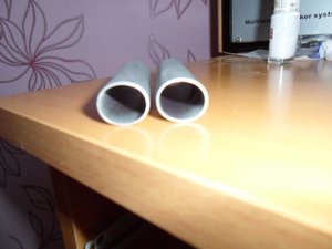

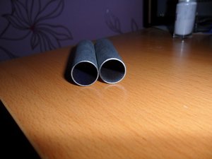

    Да кстати ещё вопрос то что у этих втулок рычага такие отверстия и должны быть с одно стороны Овалообразная с другой Кругообразная?

    Овальной стороной ставить к головке болта.
    Засада может подкрасться с другой стороны :) Когда будешь затягивать болт рычага, и эта штука провернётся, вернее ты провернёшь втулку внутреннюю у сайлента, тем самым угробив его. А усилие затяжки болта, мама не горюй, провернёт и не заметишь.
