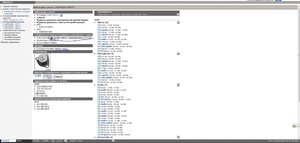

    Обнаружил данная деталь больше не поставляется и прав и лев
    Что делать друзья помогайте что же заказывать вместо лемфа
    Инфо добыл тут http://webcat.zf-trading.com/index.asp?SPR=16

  4. dim666
    dim666 Живу я здесь
    6 ноя 2010
    1.008
    A100 C4 2.3 AAR 91
    Re: Замена сайлентблоков подрамника 100 AAR
    Я там сделал скрины с оф сайта

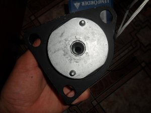

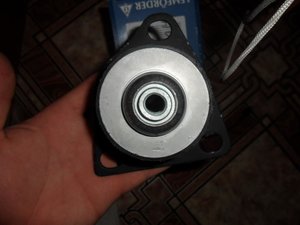

  18. dim666
    dim666 Живу я здесь
    6 ноя 2010
    1.008
    A100 C4 2.3 AAR 91
    Привезли лемфордер правда 2003 года вот думаю это нормально? (ещё должен правый прийти только кортеко так как Лефордер снят с производства)

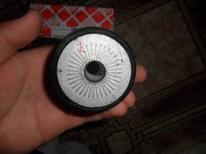

  19. dim666
    dim666 Живу я здесь
    6 ноя 2010
    1.008
    A100 C4 2.3 AAR 91
    И еще передние сайленты подрамника пришли FEBI заказывал. Только вот скажите какой стороной к кузову ставить ч там пометил сторона 1 сторона 2 Я так понял его запрессовать нужно?

  20. 71229786
    71229786 Партнеры АК
    10 май 2006
    5.820
    Audi Q5 II 2.0 TFSI quattro 2021
    к кузову 1й.
    но феби чес говоря гм..... как бы помягче сказать:(
