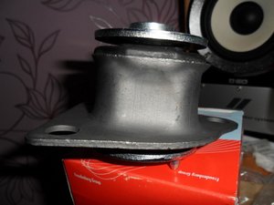

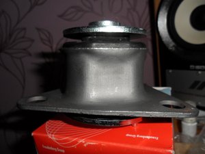

    Взял лемф левый а правый Кортеко. Сегодня пришёл правый Кортеко ну что странно он как будто равномерно погнутый с двух сторон и та штучка с двумя направляющими почему-то не прикреплена как надо отвалилась когда я его вытаскивал из упаковки Я сделал фото на последней странице(и на первой).
    Это так и должно быть? Ребят подскажите стоит ли гнать на продавца всё таки почти 2000 т.р?
    Что странно левый не помятый был Лемф и та штучка крепко сидит. А кортеко пришёл помятый и та штучка отвалена, но устанавливается обратно, и плохо держится. и кстати Кортеко твердее сайлент на много чем у лемфа и странно надписи нет на корпусе что это кортеко)

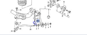

    А если быть точным, то нужна головка не на 6 граней, а на 12. Вот такая [​IMG]

    Не фига себе это где такой болтик стоит? И головка на сколько ?
  8. 78oipro
    78oipro Участник форума
    21 окт 2008
    239
    Audi 100/C4 2.3AAR 92г
    Re: Замена сайлентблоков подрамника 100 AAR
    крепит задние с/б подрамника к кузову. размеры болта M10X40X30
    этот сайлент прикручен этими самыми болтами (№ 22 на схеме которую выложили) с головкой под ключ (ключ на 10) который на фото, к лонжерону. В этот самый сайлент и вкручивается болт, который держит рычаг.

    Тогда 24 болт для чего?
    24 крепит сайлент рычага к подрамнику, а 22 крепит сайлент подрамника к лонжерону. Проще загляни под машину, там ясно все будет.
