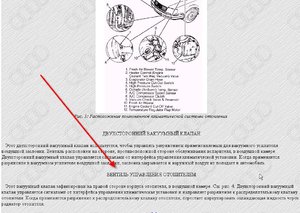

    А у меня этот "клапанок" стоит.
  11. mager
    mager Живу я здесь
    9 апр 2005
    3.041
    Audi quattro C4
    Ответ: СРОЧНО-Радиатор печки
    пожалуйста :very_cool:

  12. ВATMAN
    ВATMAN Живу я здесь
    30 сен 2003
    4.974
    RRS Supercharged, Disco 3, Evo VIII, SV650S
    Спасибо предыжущему постившему. :D
  13. saw
    saw Живу я здесь
    25 сен 2005
    3.969
    A6 C5 Q Avant 2.5TDI (BDH), в прошлом много поколений продукции VAG'a
    Надо же, ни разу до этого не попадалось, буду знать теперь.
