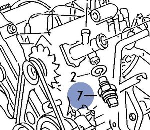

    Господа, проясните пжл., такой момент. Audi80 1,8S 1988 PM Mono-Jet., на холодную не держит хо, только при газовании, изучил ваши материалы, пошел, померял сопротивление нижнего датчика ТОЖ относительно массы - бесконечность. Полез в ETKA и вот с чем столкнулся: разные номера на один датчик, а какой на "мозги" моего Mono - не понятно. Заранее благодарен.
