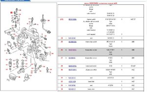

  9. 101
    101 Завсегдатай
    16 апр 2007
    931
    Kia Sorento 3.5 05
    #29 101, 12 окт 2007
    Ответ: СРОЧНО !!! Про температурный датчик !
    049919501E :hi:
    Кортинка прилагаеться.
    Стоит 1000р, как и на AAR.
      132,3 КБ
      609
  10. Саныч
    Саныч Участник форума
    5 мар 2004
    463
    A4 1.9 TDi 2001
    Кажись разобрались общими усилиями.
    Спасибо Александру Пушному :)

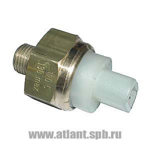

    101, а можешь сюда вставить большую картинку этого датчика.
    Хочу распечатать и отдать в магазин чтобы искали
  13. 101
    101 Завсегдатай
    16 апр 2007
    931
    Kia Sorento 3.5 05
    У вас там запчасти по картинкам ищут или по каталожным номерам? :drunk:

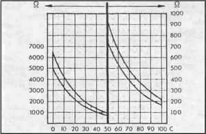

    Подскажите кто знает какое сопротивление должно быть у датчика 049919501B при разных температурах (или хотябы при 100 градусах), а то по приборке 110 и больше бывает, а вентилятор нормально включается.
  19. Hex
    Hex Участник форума
    7 апр 2007
    358
    Audi 80
    При 100С градусах примерно 200 Ом. Вместо оригинального датчика (1200 руб.) лучше купить hans pries 107350435 (500 руб.) он идет в оригинале - http://www.audi-club.ru/forum/showthread.php?t=105990
